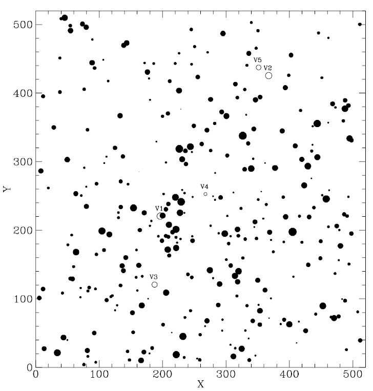

Hyggelig sport at finde variable i stjernehobe :-) Havde selv gang i M3 i foråret og fandt mange - 85 (!) sidst jeg talte efter.
En søgning på litteratur 'Variable stars in M52' gav ikke noget brugbart men NGC7654 gav pote.
Choi H.S. et al Search for variable stars in the open cluster NGC 7654 Astro-Astrophys (1999).
Gruppen observerede med et 1,8m teleskop ved f/8 så deres felt var kun ca. 6x6 bueminutter og rækker ikke ud til de stjerner du har markeret på dit kort.
Deres søgekort:
Link til artikel: http://articles.adsabs.harvard.edu/full ... .348..789C
Mvh. Kim
