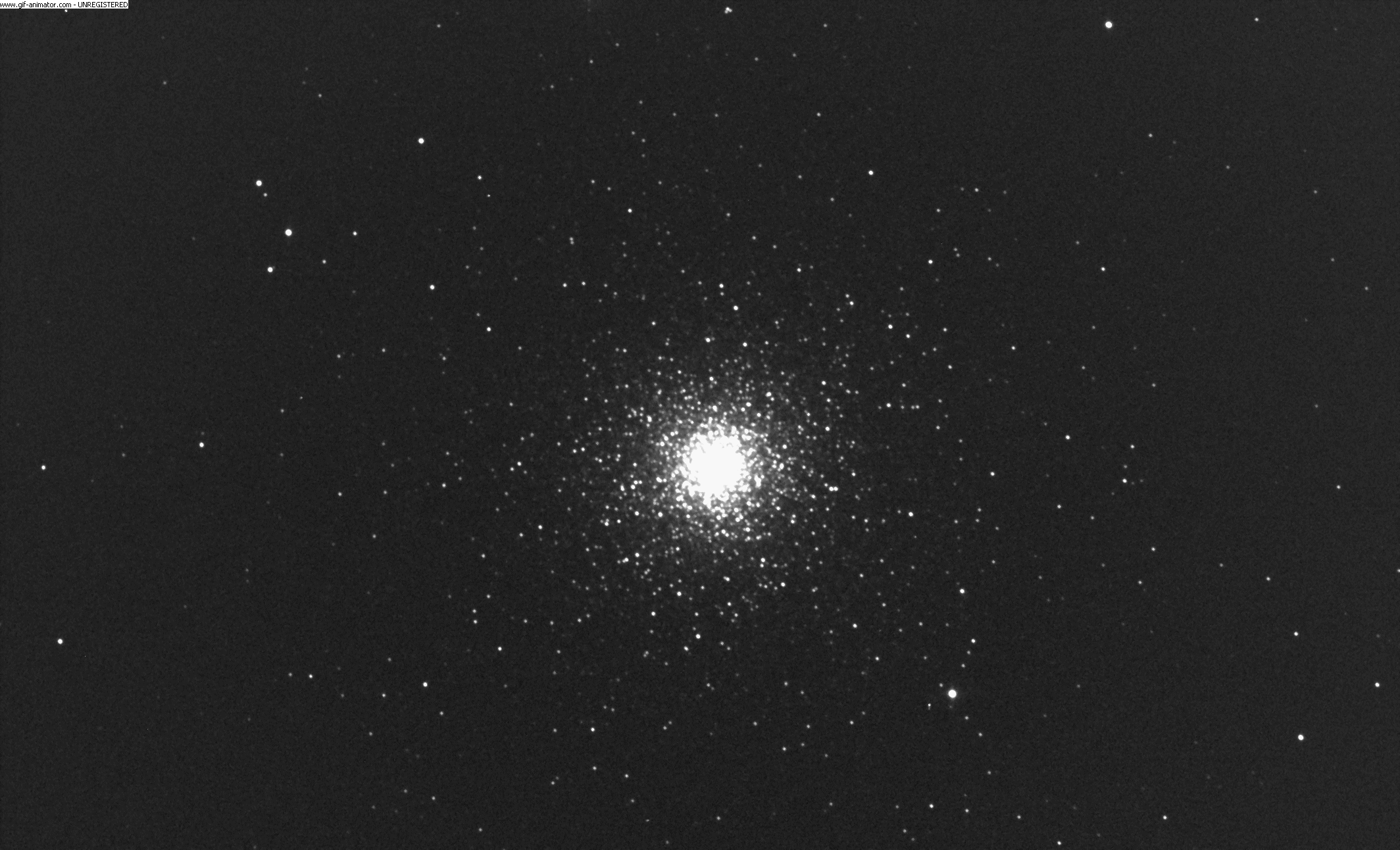

I foråret lavede jeg nogle tidsserier på M3 for at se hvor mange af kuglehobens RR Lyrae stjerner jeg kunne finde.
Natten mellem 19. og 20. april 2018 optog jeg i Johnson B, V og R-filter fra kl. 22:22 til 04:04 CEST.
RR Lyrae stjerner har størst amplitude i det blå og jeg har efterfølgende lavet en animation af 49x60s i B1x1. For lettere at kunne se de funklende stjerner har jeg til denne animation kun brugt ca. hvert 3 billede, 15 billeder i alt. Blev positivt overrasket over at finde - foreløbigt - 85 RR Lyrae stjerner!
I M3 er middel magnituden i V, 15,5.
- Hvor mange kan du finde?

Har opdaget at PlateSolve i AA7 og Moravians SIPS har rigtig svært ved at solve på kuglehobe! Det er der jeg sidder fast lige nu!
Jeg vil ikke begynde at lave lyskurver før jeg er 100 % sikker på at jeg kan identificere dem korrekt i forhold til tabeller i litteraturen. Har I nogle gode ideer?

Hej Kim, rigtig imponerende og spændende (lagde selv en lignende gif på det gamle astro forum for år tilbage: her dog kun detektion af 4-5 variable). Også CCDSoft har svært ved at platesolve kuglehobe, og jeg har derfor ofte forsøgt først at klippe de inderste pixels (r=ca. 1.5 ’) bort, for så et platesolve på resten- det fungerer som oftest fint -- og det er da bedre end ingenting?

Tak, tak. Ja, jeg kan godt huske den. Feltet var heller ikke så stor så man kunne ikke rigtig se hvor mange variable der er. Jeg tænkte at det kunne da være sjovt at se mange af dem i et større felt. Det er så gjort!
Jeg har serier i B, V og R, både 10s og 60s så en dag kommer der nok et farvebillede af animationen - håber jeg.

Ja, man kan lettere se enkeltstjerner i kernen i din animation. Min er spejlet vandret sammenlignet med din.
Langt hovedparten af de variable er RR Lyrae stjerner. På Clements liste er 8-10 variable af typen SX Phoenicis.

Ja, når gif-animationen genereres reduceret bit-dybden. Jeg ofrede centrum for at få resten af hobens stjerner gjort lidt klarere.
Originalerne har større dybde. Når jeg har fundet en identifikationsmetode til de variables identitet så har jeg også optaget B, V og R med 25s eksponeringstid i stedet for 60s. Så burde jeg også kunne fange nogen af de variable nærmere kernen.
