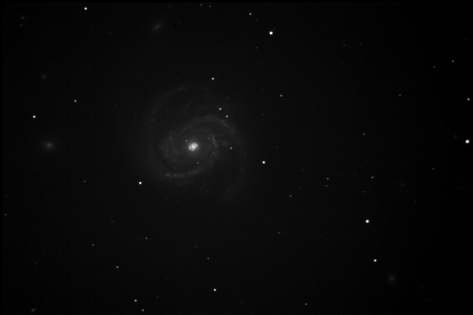

På foranledning af Lars L, prøvede jeg lige Supernovaen i M100 med C14'eren og Moravian G2-1600 kamera. Jeg optog 15 stk 120 sek i Johnson V, og 10 stk i Johnson R. I Johnson B er der meget lidt at se...
Her er en stack i Johnson V

Flot Jens!
Og fint billede, seeing har været ganske rimelig.
Det ses tydeligt, at Moravia CCD'en har lagt større brønddybde og dynamik, du opløser selv kernen.

Moravian G2-1600 har ca 100.000 elektroner i full-well kapacitet.
Her er et billede der er lidt mere strukket, men så brænder kernen sammen.
