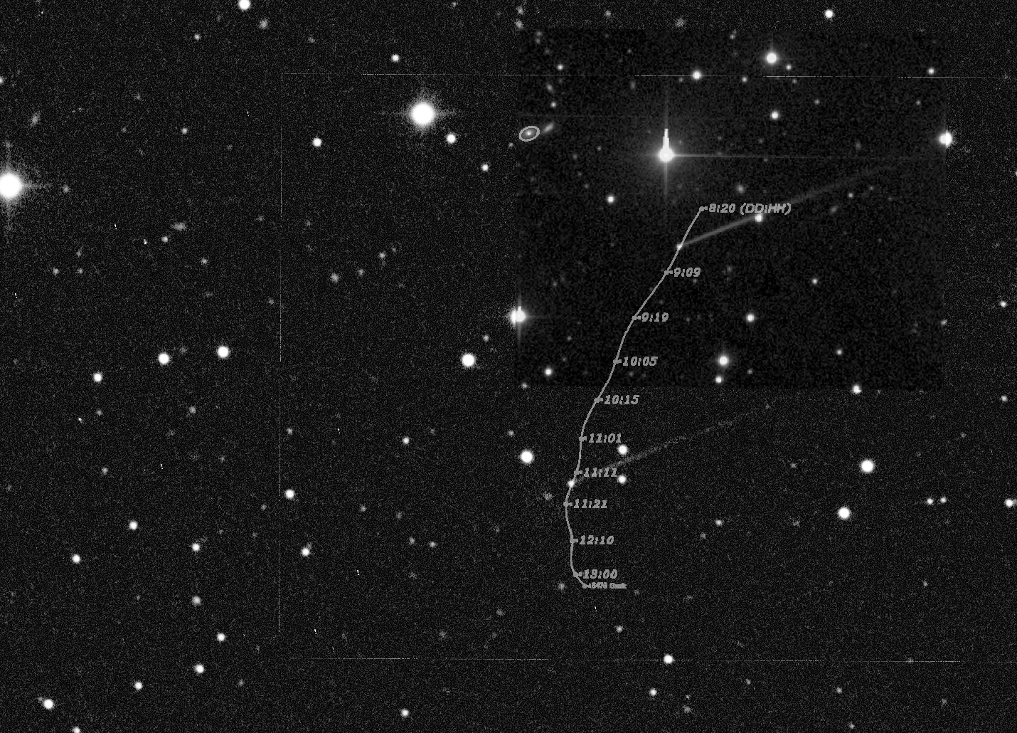

Damian har med ChileScope selvfølgelig fået en billeder
http://www.damianpeach.com/deepsky/6478 ... E8nxD3nsaE
og andre
https://4.bp.blogspot.com/-j19r1R4bK0E/ ... 2080_n.jpg
http://scan.sai.msu.ru/~denis/Comet/647 ... 190108.jpg

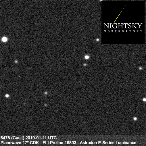

Så kom første hold data ned. Desværre blev observatoriet ramt af drivede skyer så kun en blå optagelse blev bare nogenlunde.
Luminans blev hårdt ramt og går ikke så dybt. Derfor har jeg været nød til strække billedet maksimalt. Man kan svagt ane asteroidens nye hale, retning mod kl. 2. Flere optagelser og meget mere info følger efterhånden som jeg og andre får samlet data ind. (Er i gang med næste session) Fra FITS header RA 10h 48m 30s, Dec -12° 40' 40"

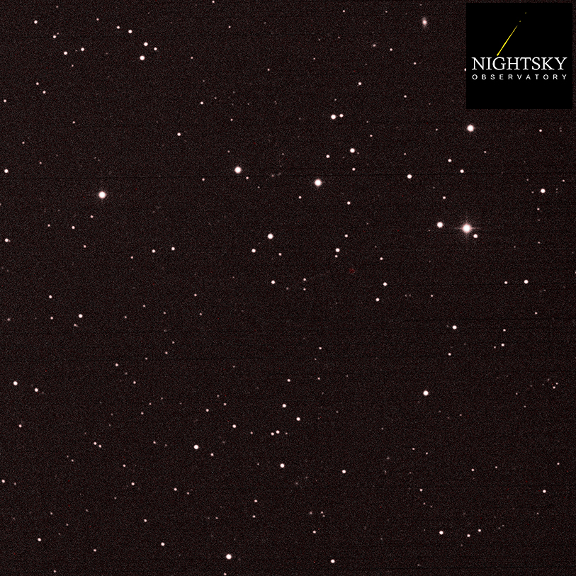

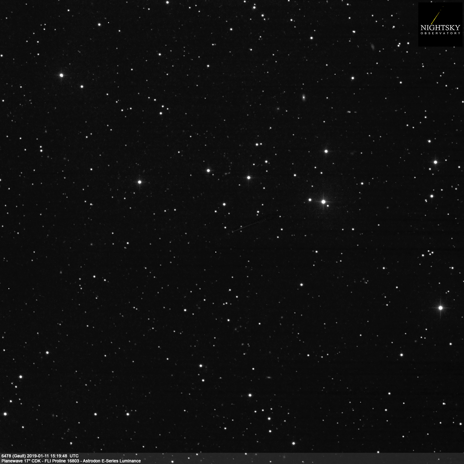

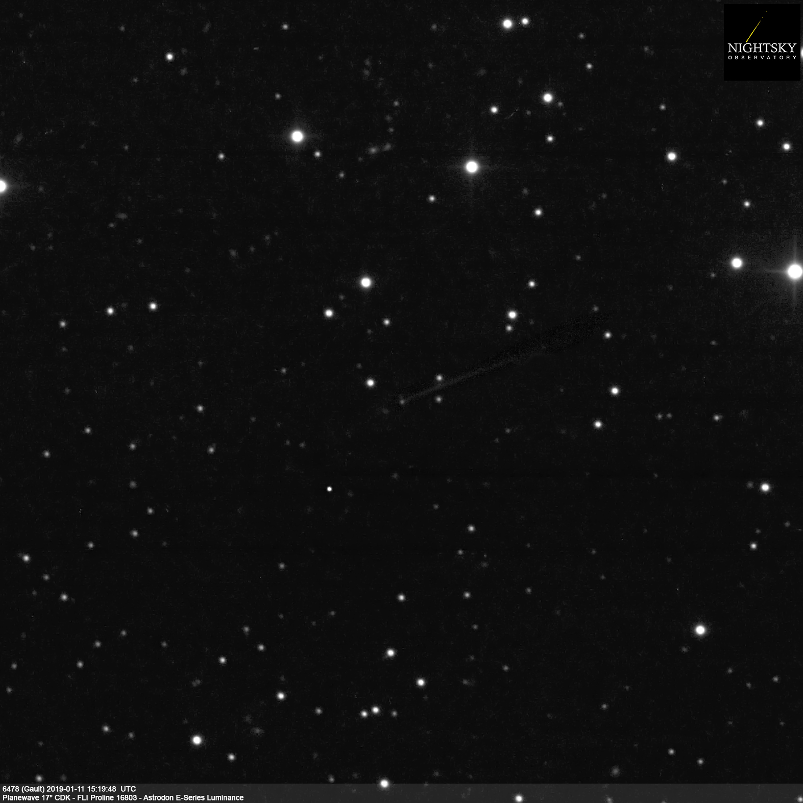

Fik en serie ned på 3x300s med luminans filter. Selv under rigtig gode forhold, er et lille telekop på 17" ikke helt nok. Ikke tvivl om at en 20" eller mere på en lidt bedre montering vil hjælpe meget. Af en eller anden grund driller tracking bare en anelse, selv om en Planewave Ascension 200HR ikke bruger guiding (de er så gode at guiding gør tracking værre) Måske er det spejlet eller kameraet der har ikke sidder perfekt.
Først reduceret wide-field
så 100% cropped på center

En lill animation, der også tydeligt viser problemet med RBI på disse science kameraer. Kodak KAF 16803 er notorisk et problem, selv RBi flash på et kamera til 11.000 USD - Problemet er auto-fokus funktionen som vælger en klar stjerne, selvfølgelig tæt på centrun af sensor. Arrghh - Næste optagelse bliver med en moderne CMOS eller en e2v sensor på f.eks. en FLI ProLine PL4710.

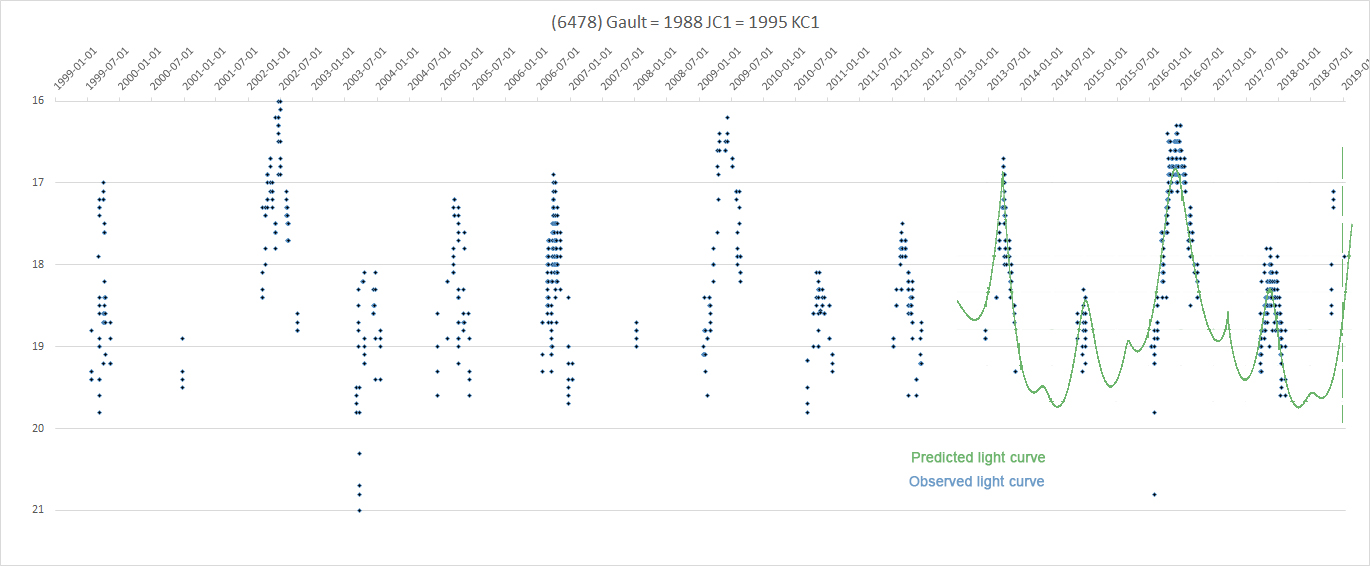

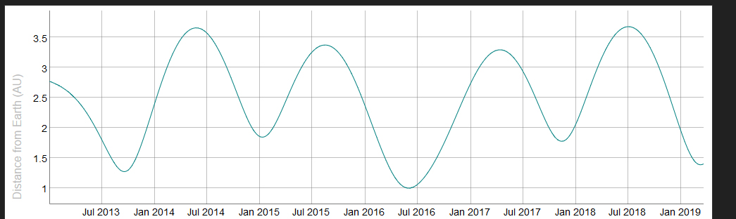

Og her er en lyskurve over (6478) Gault.
Jeg bemærker at øgningen i lysstyrken ikke helt f'ølger den forudsagte kurve, startende i november 2018. Er det mon begivenheden som gjorde den mere lysstærk end forventet?
Den sidste måling i jan. 2019 er foretaget af mig og her ser det jo ud til at asteroiden er kommet tilbage til den forventede lysstyrke.
Det bliver spændende med de kommende dages opfølgninger. Desværre ser det ud til at HST ikke kommer til at kigge på den. Hovedkameraet er nede, lock-out i USA, så ingen til at prøve at reparere HST.

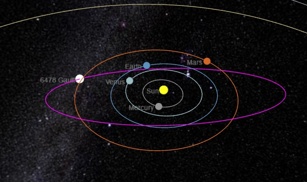

Afstand til den

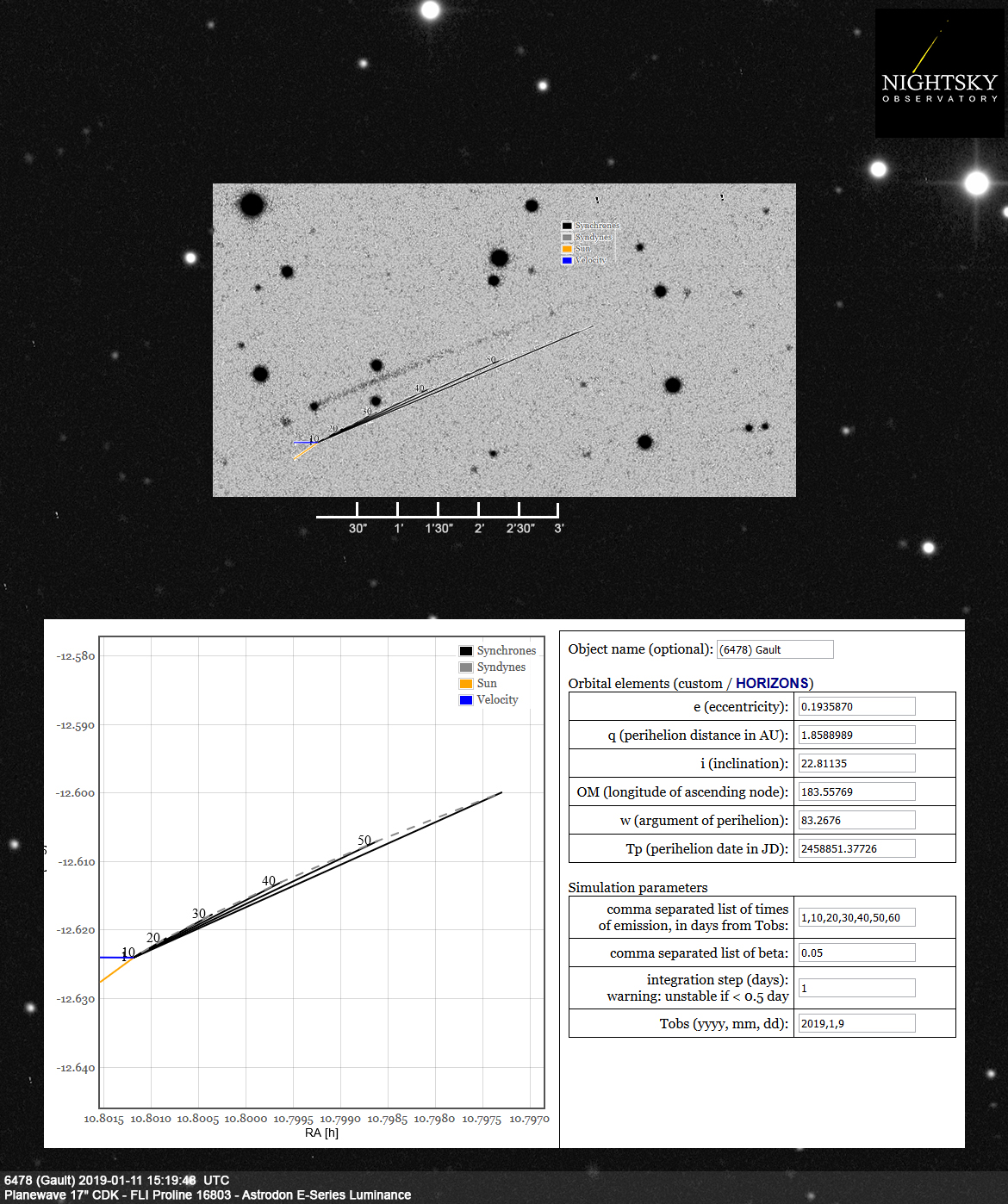

En artikel på nettet omkring (6478) Gault, gav inspiration til at kigge på et Finson-Probstein diagram, som kan bruge til at beregne starttidspunktet for et evt. nedslag.
Det har været foreslået flere steder at nedslaget skete i november, så det var jo oplagt at undersøge dette.
Efterfølgende er med al forbehold som en amatør astronørd kan tage :lol:
Jeg har brugt datoen d. 9. jan, da det dybeste gode billede jeg kender er fra den dato. Derefter har jeg regnet 60 dage tilbage til d. 1.nov. 2018, og sandelig om jeg ikke kan få en løsning der passer nogenlunde.
Hhhmm
Der er dog et stort spørgsmål, som giver meget stor usikkerhed, og det er størrelsen beta. Så vidt jeg forstår det er partikelstørrelsen, og dermed Solens gravitation og strålingstryk. Derfor kommer der bias ind i beregningen, da jeg jo gerne vil have at halens længde og vinkel passer. Omvendt, hvis det holder stik med november (fra andre kilder), så kan jeg jo regne mig frem til hales støvkornsstørrelse i mikrometer. Det er sandelig ikke nemt, men en mega sjov udfordring at arbejde med disse data.
Se forklaring nedenfor:
In the tail, dust and gas are decoupled and the only significant forces affecting the grain trajectories are the solar gravity and radiation pressure. Both forces depend on the square of the heliocentric distance but work in opposite directions. Their sum can be seen as a reduced solar gravity, and the equation of motion is simply m*a=(1-beta)*solar_gravity, where beta is the ratio radiation_pressure/solar_gravity, and is inversely proportional to the size of the grains for particles larger than 1 micron.
Finson-Probstein diagrammer viste jeg intet om før i weekenden. Det er en model fra 1968 som kan beskrive halens geometri, og man kan finde der artikel fra nettet fra dengang. Den er dog helt udenfor min matematiske kunnen.Modellen er simpel, men giver en meget god tilnærmelse af halens form, hvilket er vist ved mange lejligheder.
