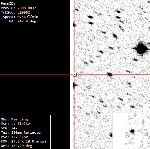

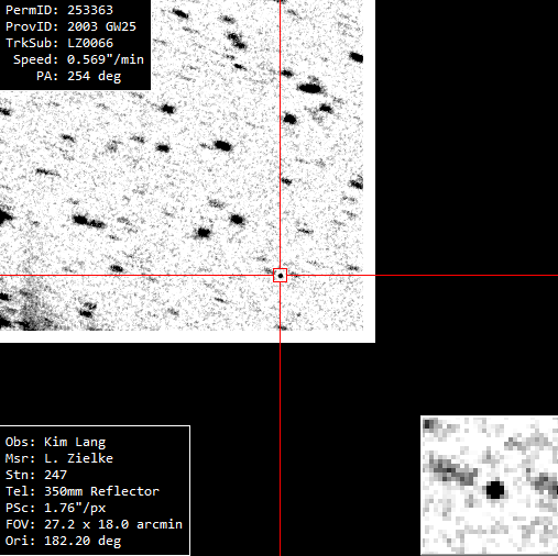

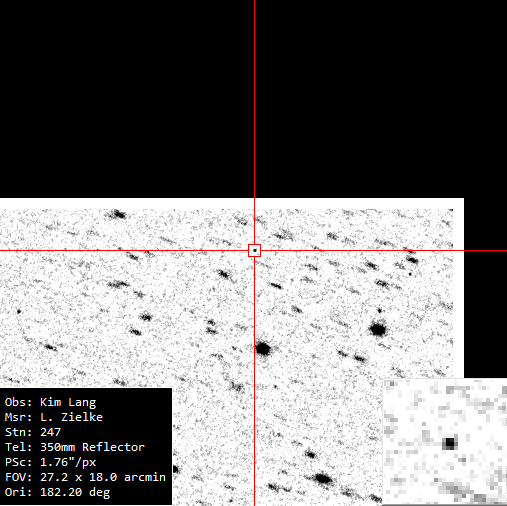

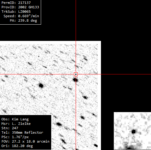

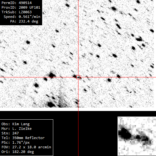

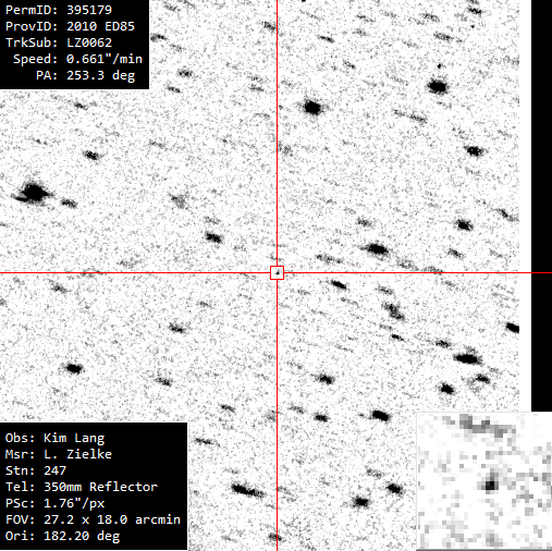

Datasættet består af 119x100sek Clear optagelser, som jeg har binned 2x2 så opløsningen bliver 1.76"/Pixel.
En kørsel med syntetisk sporing, hvor der ledes efter objekter der har en tilsyneladende bevægelse på max 4,25 buesek/minut. Det giver 490.000 individuelle stakke af de 199 sub, som regnes på for at se om der er noget der væger sig.

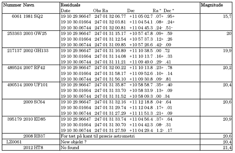

MPO Canopus (mangler vist en opdatering af katalog) viser at der er 7 kendte asteroider i feltet, og en udvidet søgning på MPC viser yderlig 2 mere, så der skulle være i alt 9 kendte i feltet.
Sporing finder 8 af disse ned til magnitude 20,9 og et objekt på magnitude 21,4.
Desuden er der et hit på et objekt omkring magnitude 20,4 som jeg ikke kan finde på MPC og i kataloger.

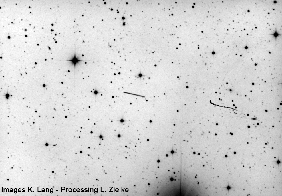

Her en animation af stakken, MPO Canopus identifikationen og Syntetisk sporing.
Her er en tabel med resultaterne. Bemærk hvor utroligt præcist baneberegningen ud fra Kims data er i forhold til MPO, vi er et pænt stykke under 0,5 buesekunds præcision, vildt flot. Det er faktisk lidt bedre en data fra flere store observatorier taget d. 25 okt. Som Catalina, Mt. Lemmon osv.

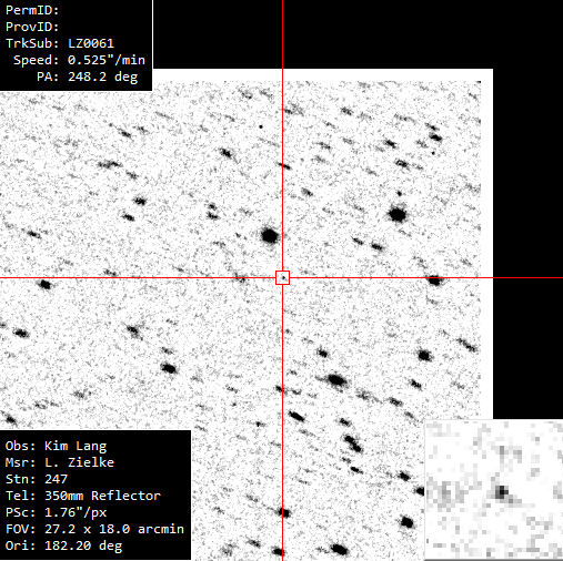

LZ 0061 – ukendt
Nu hvor der med meget stor sandsynlig er et objekt i feltet som jeg ikke kan identificere, skal der selvfølgelig laves opfølgende observationer. Hvis man laver en baneberegning på objektets data, kan jeg prøve at forudsige hvor objektet vil være indenfor den nærmeste fremtid. Hvis objekt så også viser sig der, skal der mindst endnu en opfølgning til før det bliver rigtig sjovt. Kvaliteten af observation er beregnet til ca. 10 og sammenlignet med f.eks. 2009 SC64 på 15.
Den foreløbige betegnelse på objektet er LZ 0061 – noget skal det jo hedde :D
Hvis nogen vil ud og lede sender jeg gerne de beregnede baneelementer for objektet.
En animation der viser LZ 0061
