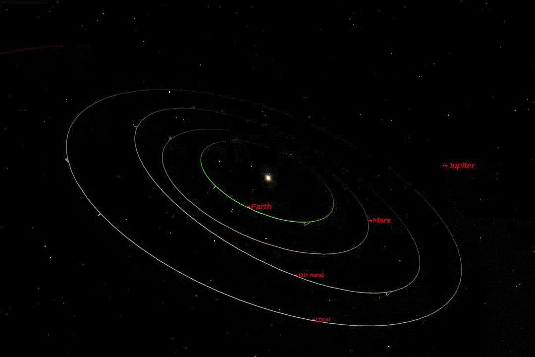

Indlæg af nightsky » 25 mar 2020, 21:20
Her er baneanimation af objektet
Som det ses er den noget længere ude end 1016 Anitra
