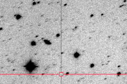

Indlæg af nightsky » 26 mar 2020, 12:32
En lille animation fra d. 25 marts. Vi har nok ikke været helt smarte med at have LZ0041 så tæt på kanten af feltet. Så det vil være dejligt om andre data som kommer ind i dag bekræfter Kims data.
