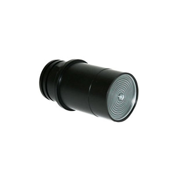

Måske et dårligt spørgsmål, men hvad er koncenter? En cirkel/plet på sekundær?
Indlæg: 2152
Re: Kollimering af en newton
Indlæg af Rudi » 19 feb 2019, 09:33
Når jeg taler om en "koncenter kollimator", så mener jeg denne her:
Jeg købte min her:
https://www.kikkert-teleskophuset.dk/sh ... limator-2/
Se også Fig. 3 i denne TRÅD

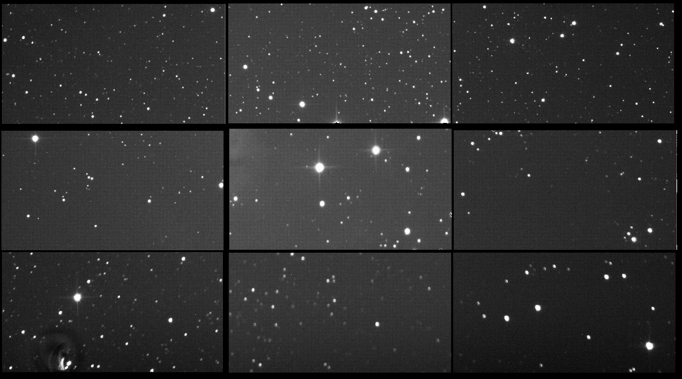

Indlæg af Rudi » 23 feb 2019, 20:43
Jeg har nu prøvet at rotere kameraet 90° med uret, og nu er der koma fejl i nederste venstre hjørne, før var det i øverste venstre hjørne.
Så det er (heldigvis) ikke på kameraet fejlen ligger, men i teleskopet.
Der er IKKE pillet ved spejlene siden sidst.
Indlæg: 2152
Indlæg af Rudi » 27 feb 2019, 20:49
Jeg prøvede en total kollimering een gang til i eftermidags i det fine vejr. Jeg syntes det gik fint og var godt tilfreds med, hvad jeg så gennem koncenteren og cheshiren.
Men der er stadig plads til forbedringer. Denne gang nederst i midten af billedet.
Feltet er Cone Nebula, nord er til venstre, øst op.
Hele billedet er her:
http://b-rasmussen.dk/astro/2019/0227/c ... _2_003.jpg
