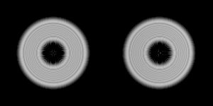

Du kan starte med at centrere en stjerne MIDT i billedfeltet.
Og defokusere så du får en skive med en sort plet som helst skal være i midten.
Som på dette billede:
Stjernen til højre er faktisk lidt ude af kollimering, men det er svært at se.
Det er kun en meget grov første test.
Du kan se mere på denne side:
http://www.astrophoto.fr/collim.html
Men inden du begynder at rode for meget med det, skal du lige være sikker på at den er helt gal med kollimeringen.
