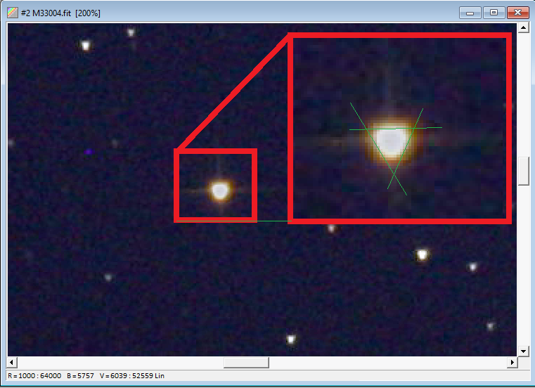

Jeg har lige haft spejlet ude til rensning og indtil videre kun kollimeret med laser.
Her til aften ville jeg prøve at kollimere på en stjerne, men det var enten ikke mørkt nok, eller stjernen ikke klar nok (Alpheratz) eller dårlig seeing? Jeg kunne ikke få koncentriske ringe frem på stjernen når den var ude af fokus, men blot en "dansende blomst" - glemte desværre at tage et billede. Jeg har før set det koncentriske ringe, men det var på Jupiter for et par år siden.
Med laser kollimatoren sidder kollimeringen lige i skabet, så hvad kan de trekantede stjerner skyldes? Er det "pinching", spejlet er måske spændt for hårdt i?
Fits fil:
http://b-rasmussen.dk/astro/2017/1217/M33004.fit

Det ligner et skoleeksempel på pinched optics. Har du spændt de tre holdere på hovedspejlet for meget? De skal sidde så løst, at spejlet mærkbart kan rasle lidt.

Tak Thomas. Ja - jeg kunne ikke få mig selv til at samle det så spejlet sad løst. Det til trods for at jeg faktisk fik det at vide af Jonas her: https://forum.astronomisk.dk/forums/top ... et-renses/
:oops: :oops: :oops:
Af med spejlcellen igen og så løsner jeg de tre beslag ;)

Indlæg af Lars Malmgren » 17 dec 2017, 23:01
Jep, helt klassisk pinching.
Imponerende lidt der skal til, ikke :?

Indlæg af Rudi » 06 jan 2018, 20:32
Så blev der endelig lidt huller i skyerne og jeg kunne teste om det havde hjulpet at løsne primær spejl beslagene, jeg syntes selv at det ser meget bedre ud nu:
Re: Trekantede stjerner
Indlæg af Lars Malmgren » 06 jan 2018, 21:01
Ja, det var da en success, Rudi !
Nu er de fine runde, perfekt :D
