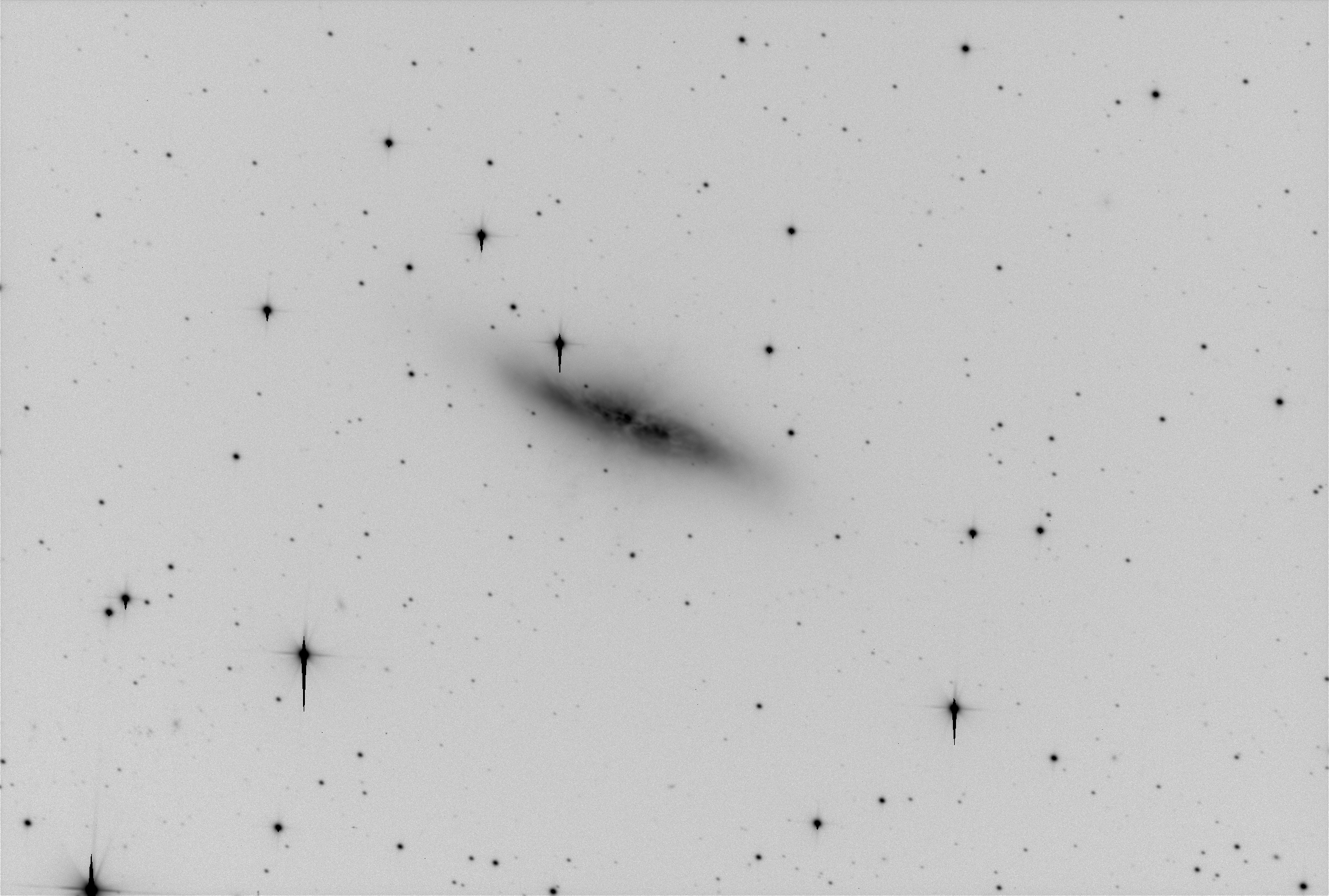

Min bedste pointing model for teleskopet er lavet med 15 kalibreringsstjerner som jeg har kørt ind bag krydset i kameraets trådkors. Når jeg får "taget alle spejdermærkerne" så skriver de kloge at den bedste pointing model kræver ca. 50 stjerner (felter) fordel jævnt over hele himlen. Helt optimalt bliver det først ved brug af Plate Solve på hele billeder de 50 forskellige steder på himlen. Jeg er ved at finde ud af det der med Plate Solve og på et af de billeder jeg har gjort det på, er billede centerets position bestemt med 0,1" nøjagtighed ved brug af 16 stjerner og UCAC3 stjernekataloget.
Nå, men den 15 stjerners model (som jeg bagefter ikke kunne gemme fordi jeg igen-igen gjorde det forkert!) gav en vild god tracking. Med eksponeringstider mellem 10s og 240s var FWHM stort set den samme, 4,1 x 3,8 px. En 300s af M81 havde FWHM på 5,0 x 4,1 px. Jeg brugte før en EQ6 med en 8" på og selv om PHD Guiding gjorde det godt var 180s det længste jeg kunne eksponere før at stjernerne i billederne blev store og grimme - og i al fald slet ikke runde!
Herunder er en 240s uguided eksponering af M82 i 1x1 binning og uden filter:
Vejret var ikke engang specielt godt den aften.

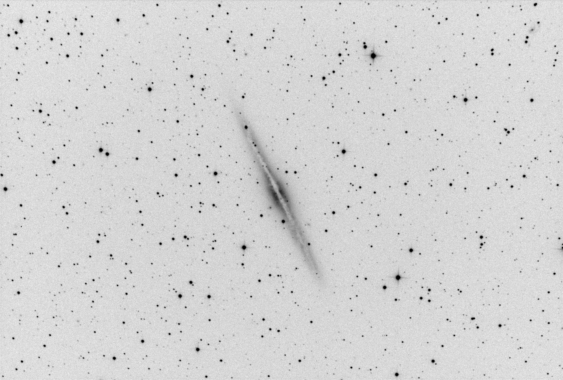

En aften med god seeing fik jeg et fint billede af NGC 891 i Andromeda. Her var FWHM 3,0 px = 2,6" på en 60s i R1x1:
