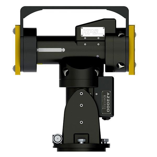

Hva med 10 Micron AZ2000?

Indlæg af nightsky » 05 aug 2020, 12:20
I forhold til PW i alt/az er det en dårlig løsning.

Indlæg af ClausKAF » 05 aug 2020, 13:39
Ja den opfatter jeg også som en dårlig løsning, enten EQ eller ALT/AZ med rotator (som de professionelle)
