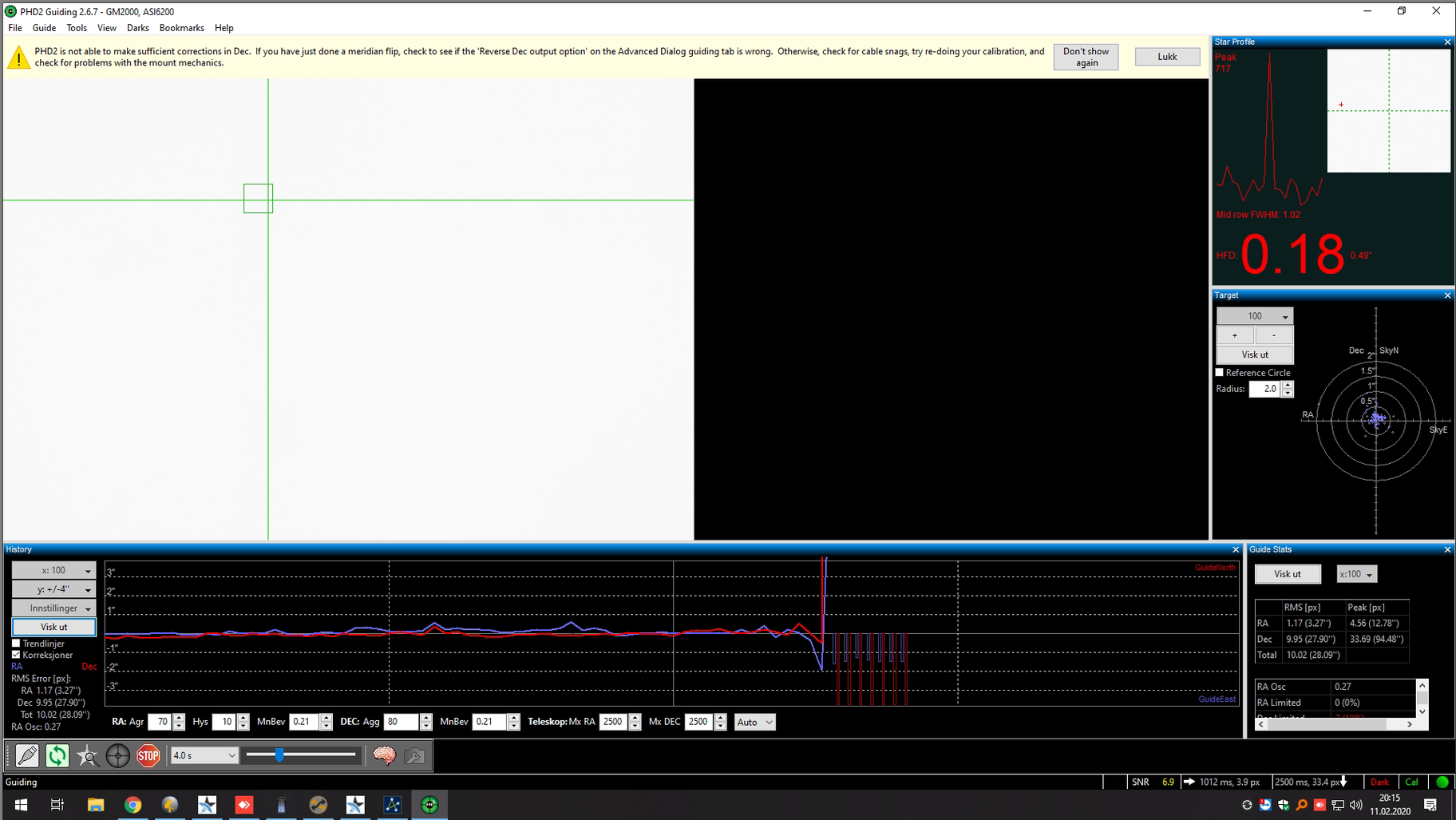

Indlæg af Xplode » 11 feb 2020, 21:55
Jeg har ikke guidet på lenge og tenkte jeg måtte prøve etter montering av nytt "guidekamera", guidinga feilet dessverre etter 4-5 minutter uten att jeg skjønner hvorfor :cry:

Ser ud som Manglende reverse dec, kalibrering på en side af meridianen guiding på den anden?

Det er en voldsom afstikker. Det må være noget mekanisk, ligesom PHD er inde på. Ledning der er strammet ud, pier collision, en ugle der er landet på teleskopet?

Jeg ser, at den faktisk selv foreslår reverse dec. Jeg har set det samme i maxim hvor reverse dec var slået fra ved en fejl. Det var efter jeg havde fået encoders.
Den kører fint et stykke tid på modellen og encoderne. Så skal den lave en dec korrektion og kommer ind i en positiv feed back loop fordi korrektionerne gør det værre. Bare et forslag (som phd2 jo faktisk selv kom med :? )

Den første del af guidekurven ser fantastisk præcis ud - næsten for godt til at være sandt, hvis man skal tro på y-aksens inddeling i buesekunder.
Meget pudsigt som kurverne stikker af. Gad vide, om der er en bug i det program?
Jeg går ud fra, at opsætningsparametre er korrekte mht. pixelstørrelse og guide scope-brændvidde.

Jada parametre er korrekte...men det er nok dessverre bare jeg som troller litt for å se om noen skjønte hva foregikk :D
Det er faktisk kun 1 guidepuls før "guidinga" stikker av, det som skjedde er rett og slett att det skyet over. (som egentlig er ganske åpenbart hvis en ser att det ikke er en eneste stjerne på bildet, men i stedet helt hvitt)
Det er grei/god seeing her i nord for tida, jetstrømmen har tatt turen sørøover, i tilegg så er teleskopet pekt rett opp og med en veldig nøyaktig modell på ett stabilt oppsett så er det mulig å kjøre uten guiding selv ved en oppløsning på 0.7" uten å få mer enn noen få guideutslag.
Guidinga ble foretatt med hovedkameraet og er kun ment for å sjekke forholdene og hvordan monteringa tracket etter modellering, jeg ble ganske overrasket over hvor nøyaktig den tracket selv ved så høy oppløsning.

Det er ikke guiding på oppsettet i utgangspunktet så det ble brukt samme optikk/kamera som det vanligvis tas bilder med.
Teleskopet er en Takahashi TOA150B med 67FL flattener, 1100mm FL.
Kamera er ZWO ASI6200 med 3,76 micron pixler og en sensorstørrelse på 36x24mm, 61.2 megapixler, 120MB 16bit filter, OpenPHD2 ga out of memory error hvis jeg kjørte uten binning så jeg måtte brukt minst 2x2 binning.
Oppløsning 0.7"/pixel.
Teleskopet pekte sånn ca helt rett opp.
Observatoriet har 2 kraftige vifter som suger ut luft for å unngå kuppelseeing.
