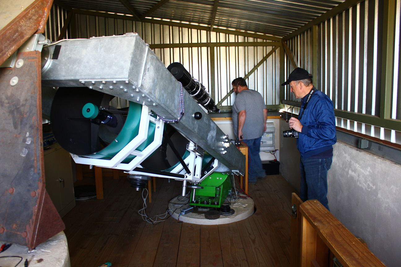

Under vores tur til Hakos i Namibia, havde vi lejlighed til at kigge på nogle af de fine instrumenter hos IAS.
Især denne 50 cm Newton gav et godt indtryk.
Opstillingen bar tidligere denne beskrevne astrograf( På tysk, men det går nok). Astrografen var forlægst pillet ned, da dens afbildning ikke kan følge med moderne CCD kameraer.
Derfor blev den erstattet af en hjemmebygget 50 cm Newton med en 3" Wynne korrektor. Spejlet var fra Alluna optics.

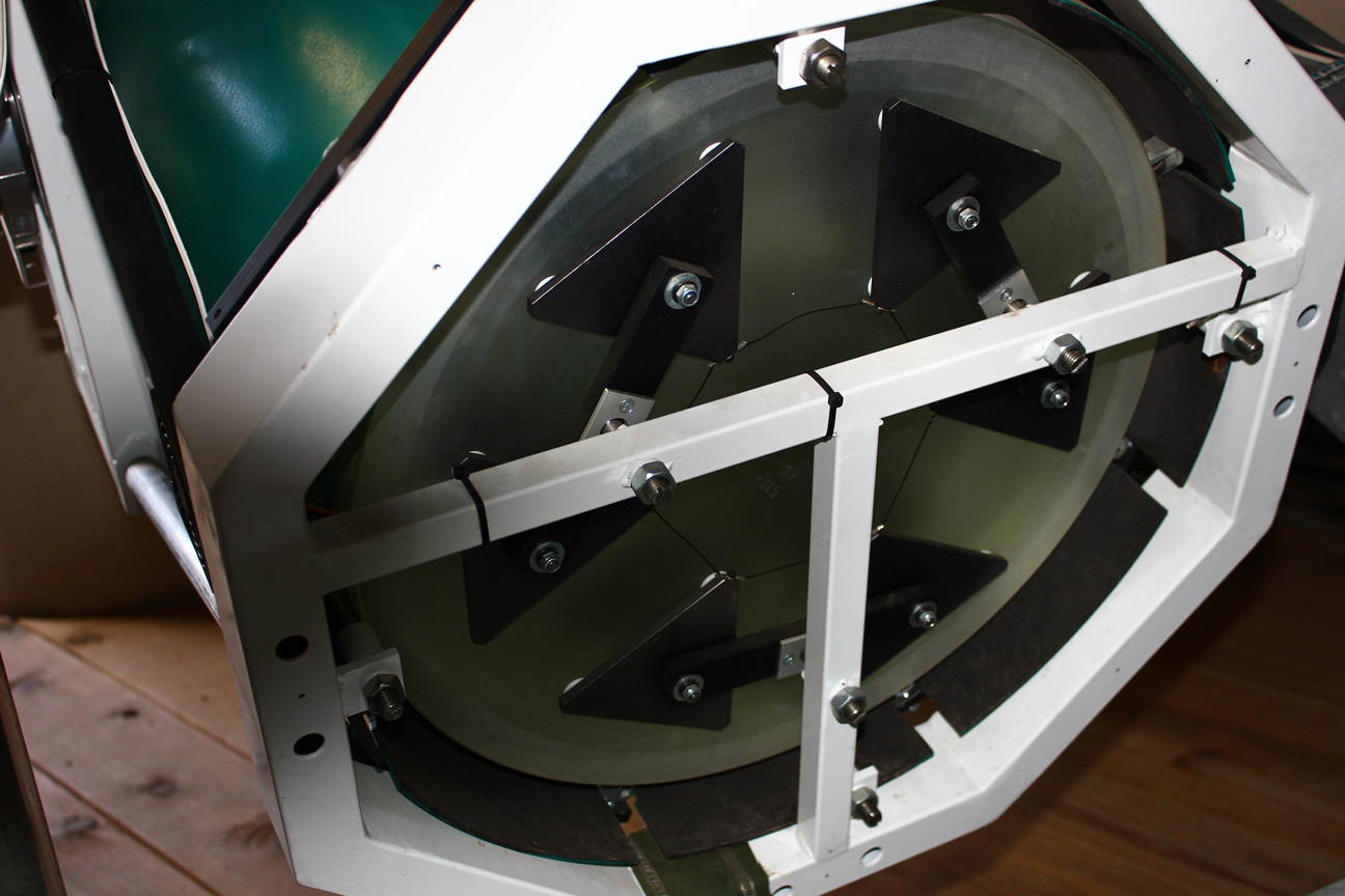

Spejlcelle var et skoleeksempel på hvordan den slags skal bygges. Simpelt, stift og effektivt.
Som man ser, så er det en 18 punkts celle.

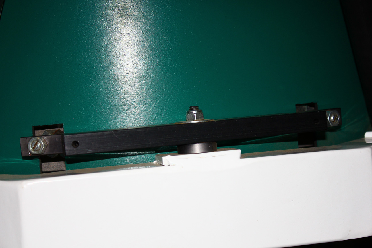

Sidestyrene var også interessante, de var lavet med vippearme.

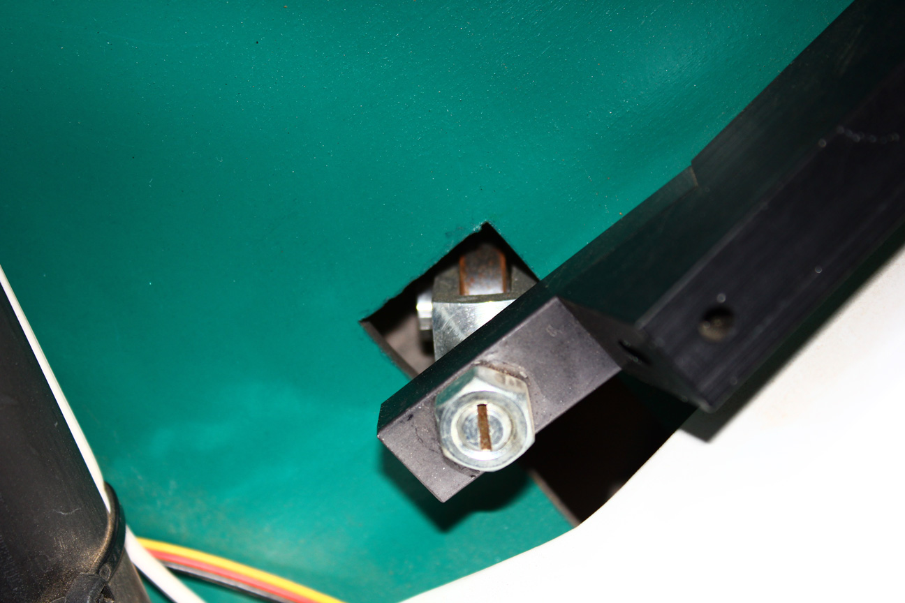

Læg her mærke til anlægsfladerne ind mod glasset, det var skråtstillede kuglelejer. Derved får glasset præcist den faste anlægsflade der skal til.
Behøver jeg at sige at teleskopets afbildning blev beskrevet som perfekt?

Jeg er helt med på sidestyrene inkl kugleleger som kontaktpunkter.
Men hvorfor lige skråtstillet ??

Wou! Så I den i operation?

kuglelejerne er skråtstillet da de så kun rører i et punkt. Men de kan stadig rotere.
Vi så den ikke i aktion da vi selv havde travlt med vores egne teleskoper. Men den kører hver nat..
