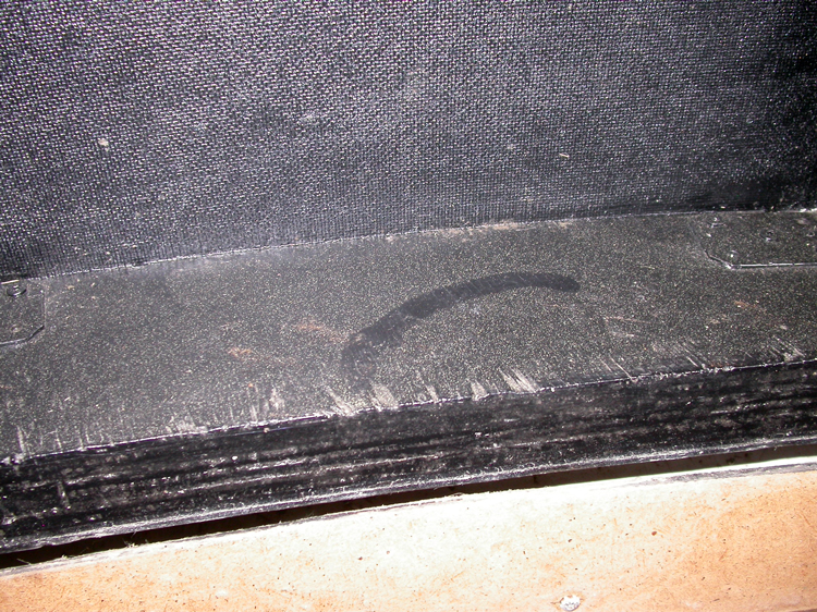

Man bliver hvert år overrasket over mængden af støv og pollen der finder vej ind.
Jeg tørrede det hele af i april... Så der er godt nok kommet meget ind. Tror jeg venter med at gøre rent til bondemanden har høstet markerne rundt om.

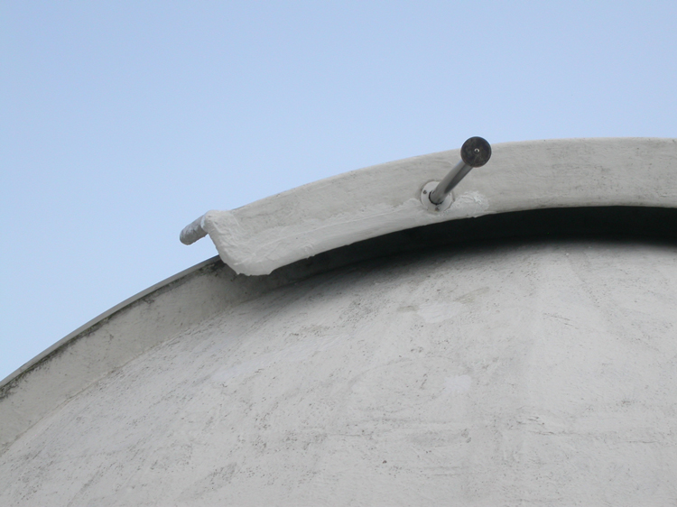

Derudover har jeg måtte reparere en revne i glasfiberen på den ene lukker..
Jeg spartlede og lagde ny glasfiber på sidste weekend, og i går morges blev glasfiberen slebet igen og der kom så topcoat på.

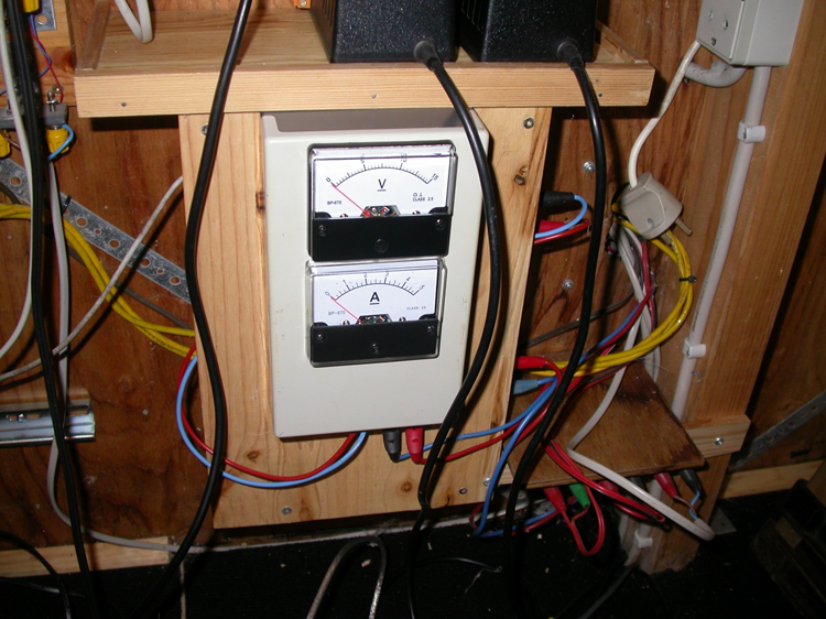

Jeg er også blevet inspireret af Rudi's "elskab". Jeg har en strømforsyning som bruges til at drive de udvendige opstillinger med. Der er to store regulerede forsyninger i kassen, den ene kører de tre EQ6'ere, og den anden bruges til varmebånd til teleskoperne. Af og til har der ikke været varme på teleskoperne, hvilket har medført en dårlig tidsserie, da duggen så kom.
Så jeg lavede denne boks, med voltmeter og amperemeter.. Så kan jeg tjekke hvor meget varmebåndene eller opstillingerne trækker..

Jens jeg håber du har lagt et kabel med godt kvadrat ud til opstillingerne eller der ikke er ret langt fra observatoriet :cry:
Indlæg: 952
Re: Sommerrengøring
Indlæg af Jens_Jacobsen » 04 aug 2019, 15:54
Hej Claus.
Der er kun 3-4 meter, ikke noget problem for alm 0,75 kvadrat. Iøvrigt har jeg på strømforsyningerne mulighed for at skrue lidt op, hvis opstillingerne blinker med powerlamperne.
