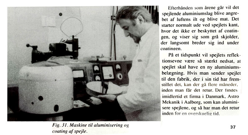

Indlæg af Erik » 15 okt 2019, 15:05
Forsølvning har vi prøvet, men resultatet var ikke så tilfredsstillende, så vi skiftede hurtig tilbage til den traditionelle metode.
Lad os endelig høre hvordan det går.
Foto: Astro Mekanik Aalborg, nu kikkert-Teleskophuset.dk . Aluminium og coatings anlæg
Indlæg: 1030
Re: Er forsølvning et alternativ til aluminisering?
Indlæg af Jens_Jacobsen » 15 okt 2019, 22:41
Hej Erik.
Jeg kan godt huske dit vacuum kammer. Jeg har et 5 tommer spejl som du belagde i det for mange år siden.
Der er ingen tvivl om at Alu er bedre og mere holdbar, men det er jo ikke så nemt hvis spejlet skal sendes langt væk for en coatning....
Du må anskaffe et kammer igen!
