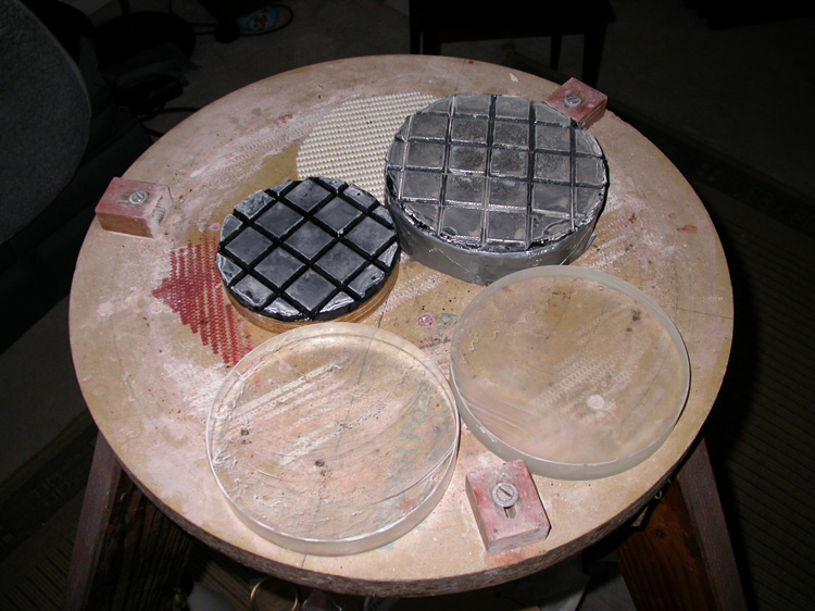

Her i det lidt kedelige vejr på en næsten sommersøndag, fik jeg lavet polerværktøj til mit projekt med 6" F/8 spejlene.
Jeg fik lavet en 70% værktøj (på en simpel afdrejet skive af krydsfiner) til polermaskinen. Der kommer mit hjemmelavede glas på en af de kommende dage.
Den store lap er en fullsize lap som jeg vil figurere og retoucere med.
De to stykker glas som jeg har lavet hot-press med er mit eget spejl og Meade glasset. De er så godt som ens i brændvidde.

Godt med lidt langsom nedtrapning efter arbejdet med vores store 37 cm spejl :)
