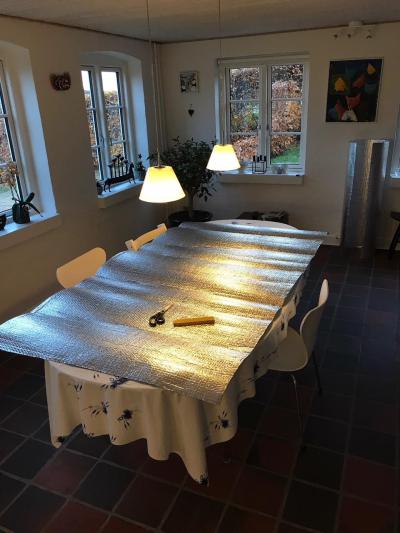

Jeg fandt dette materiale på nettet, Astro-Foil.
Det koster kun kr 50,- pr løbende meter og er 122 cm i bredden.
Det viste sig at de har denne Astro-Foil i den lokale camping butik her i Svendborg og sælger det i metermål, så jeg fik anskaffet 3 meter i alt.

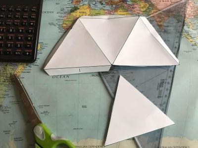

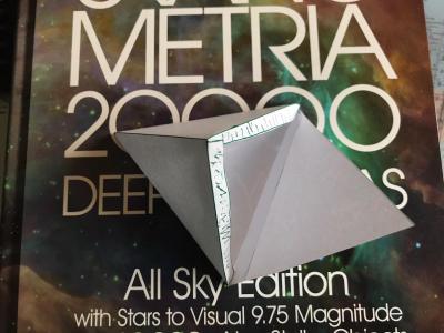

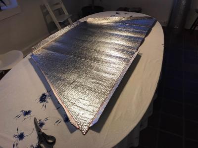

Efter mange overvejelser kom jeg frem til at en ligesidet tetraheder med sidelængden 1 [m] ville være passende, for at undgå for meget spild prøvede jeg først en lille model.

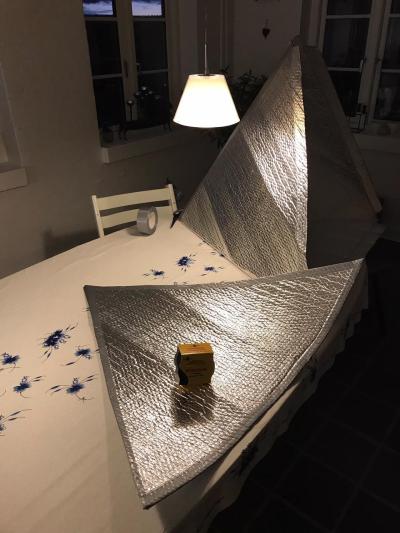

Og så en dag hvor jeg var alene hjemme (så er køkkenet jo lige pludselig et dejligt stort værksted) gik jeg igang med opmålningen og dernæst udskæringen.

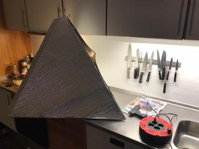

Dernæst blev astro-foilen foldet langs kanterne og "flapperne limet sammen med en limpistol.
Flapperne til sidste side blev forsynet med velcro tape, og alle kanter forstærket med gaffatape.

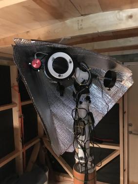

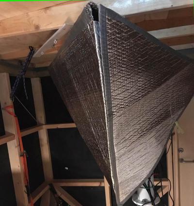

Sådan ser det ud, monteret i observatoriet.
Og her er den aftagelige side flernet så man kan se teleskopet parkeret.

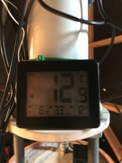

Jeg har prøvet at sætte et inde/ude termometer op i observatoriet, fjern føleren hænger ca inde i midten af indpakningen og der er nu 4°C i temperatur forskel.
Jeg skal lige skaffe et hygrometer også, så jeg kan få en måling på den relative luftfugtighed i indpakningen samt udenfor.
