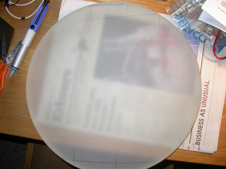

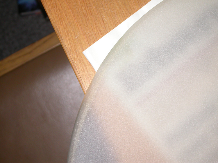

Ved dagens slibesession lavede jeg en såkaldt "sharpie" test, opkaldt efter en amerikansk tusch. Her ses chip-faconen tydeligt:

“Sharpie test” - tegner man et gitter på bagsiden og ser dens aftegning på forsiden?

Sharpie testen går ud på at man tegner en masse streger på spejlet og slibeværktøjet. Efter slibning kan man så se om der er steder hvor der ikke slibes så meget = steder med dårlig kontakt, som her.
Hulningen er 5,4 mm.

Efter at have slebet godt &grundigt med korn 80, lavede jeg en sharpie-test #2. Denne gang gik det betydeligt bedre.
Der var efter slib med korn 80, kun en anelse tilbage på kanten, det vil sige at potato-chippen nu var meget tæt på sfærisk.
Jeg startede derfor med korn 120, hvor krumningsradius stadig kan justeres en anelse.
Efter ca 10 wets (som nu varer omkring 15 minutter) er spejlet helt anderledes at måle og se på. Alle de grove pits fra grovslib er ved at være væk, og spejlet måler nu helt ens over hele fladen med spherometeret.
Spejlet har nu en konstant værdi på 0,328 målt med spherometeret, hvilket giver en krumningsradius på 3079 mm, eller en brændvidde på 1539 mm. Altså lidt kortere end de ønskede 1550 mm. Jeg vil se om jeg kan justere brændvidden en anelse ned under finslib.

Spændende at følge med i. På no 2 billede i dit første indlæg, kan jeg se at stregerne er slebet væk i siderne med ikke i toppen, er det skævheden ser gør det?
Her i dit sidste billede, er alle streger intakte?

På første billede ser man rester af stregerne, hvilket er en skævhed i glasset.
Det sleb jeg så helt ned, og gav det så noget ekstra. Derefter et nyt sæt streger for at tjekke at glasset nu er sfærisk. Her blev så slebet med korn 120.
