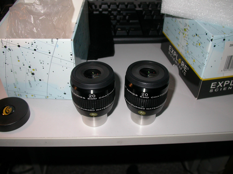

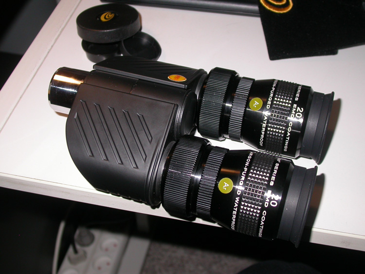

Så kom der en pakke fra Aalborg. Som sædvanligt hurtig levering.
Hentede den i pakkeshoppen her ved 19 tiden og har lige tjekket det leverede:
Jeg tjekkede også at de kan sidde forsvarligt fast i binoview'eren. Det kan de uden problemer.
Et hurtigt kig igennem bino'en viser at 20 mm okularet med sin 22,3 mm felt diameter, er meget tæt på hvad binoen kan lyse ud. Så det er nok max.
