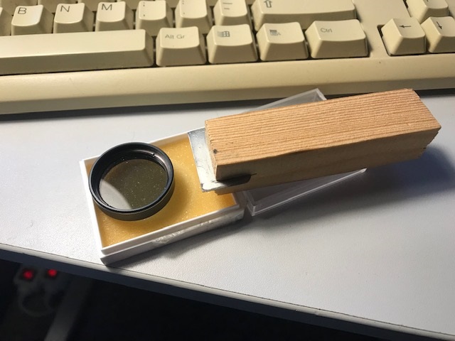

Mit 1,25" Baader V Johnson filter sidder i en fatning, og det går ikke sammen med de løse 31mm LRGB filtre jeg har i mit filterhjul.
Hvis jeg skruer 1,25" Baader filteret i, så er der ikke plads til skruerne der holder glassene ved siden af.

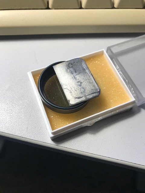

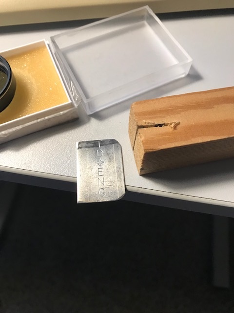

Jeg talte med Jens i dag, og han sagde, at jeg da bare skulle pille glasset ud. Det krævet et lille stykke værktøj, jeg tør ikke sidde og fumle med en lille skruetrækker. Der går over en uge, inden jeg kommer på svigerfars værksted og kan lave værktøjet, så jeg vil høre, om der skulle være en her på fyn (gerne sydfyn), som ligger inde med et jeg lige kan låne?

Jeg har en lille låseringstang, men den mangles desværre en mm i at kunne nå.

Den er også en ret sikker måde at ridse filteret på... Pas på.-

Der er vel eet års garanti 🧐
Nå, jeg laver værktøjet efter dit design Jens.
Har du patent på det 😜
