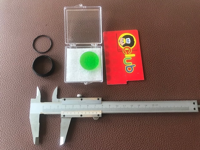

Jeg klippede et plastickort til, og det var ganske let at skrue låseringen af, uden at berøre glasset.

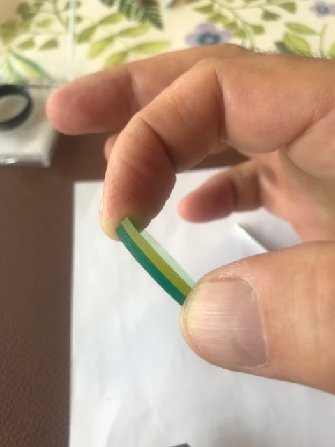

Baader V Johnson filteret er ca dobbelt så tyk som 31 mm LRGB filtrene, så det ville ikke virke, at sætte det direkte i filterhjulet.
Desuden, så er Baader glasset Ø27,7 mm, hullet i filterhjulet er Ø28,2 mm, gevind hullet Ø31,3 mm. Så glasset ville falde igennem, men mindre jeg laver en skive.

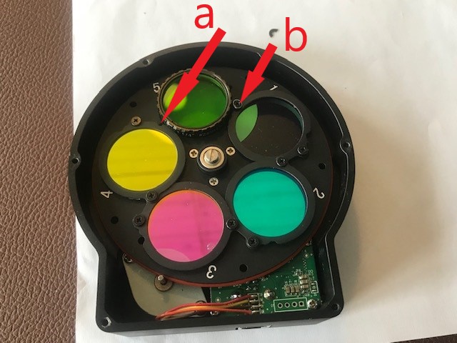

Så eneste mulige løsning, er at skrue Baader filteret i med fatningen. Problemet er så, at plastic skiverne fra nabo glassene lapper ind over.
Øret på plastic skiven til venstre, a på figuren, kan klippes af, da det alligevel ikke er nødvendigt med en ekstra skrue der.

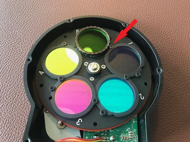

Derimod vil jeg helst ikke undvære skruen til højre, b på figuren. Øret på skiven til højre er også klippet af (der fulgte 5 ekstra skiver med) men skruen kan ikke skruet ordentlig i. Hovedet går imod Baader fatningen.
Heldigvis er skruehovederne meget brede, så efter en lille tur på slibestenen, så passede den fint i.
Fedt, så er jeg klar med V-Johnson, L, R, G og B filtre. SÅ HVOR HULAN BLIVER DET KLARE VEJR AF......
