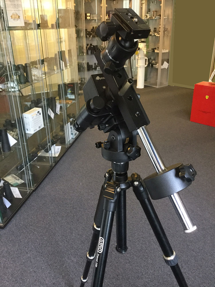

Skriver på Norsk og håper det går bra. Er på jakt etter en tracker til melkevei foto (milkyway) type nattehimmel med litt landskap. Jeg bruker Nikon d850 og nikon 14-24. Jeg kom over et brukt tilbud i Norge på en tracker fra vixen med trackeren, polar aligment scope, heavy duty vegt, og en manfrotto 3 vei hode for justering. Dette kittet koster omtrent brukt litt under 500 nok mer en å bare importerte vixen fra danmark eller england(selges ikke i norge. Her er linken til trackeren: https://www.kikkert-teleskophuset.dk/sh ... polsoeger/
Er det noen som har erfaringer med den?
Så kommer neste spørsmål er den dårligere eller bedre en konkurrenten I0ptron? Som feks denne her? https://www.kikkert-teleskophuset.dk/sh ... polsoeger/
Håper noen har litt erfaringer og dele?

Har du overvejet en Skywatcher Star Adventurer?

Kære Taigas,
Jeg spurgte om du havde overvejet Skywatcher Adventurer fordi jeg selv har stået i samme overvejelser om hvilken star tracker til wide-field foto, som jeg selv skulle købe.
På min liste var også Vixen Polaire og iOptron SkyTracker.
I min sammenligning kikkede jeg bla. på følgende
1) Bæreevne. Hvor mange kg instrument, kamera osv kan trackeren håndtere
2) Tilkoblingsmuligheder. Kun kuglehovede eller andet? Medfølger der L-skinne, så kameraet enkelt kan vendes 90 gr.? Support for Vixen-type svalehale skinne?
3) Polskope. Hvordan betjenes det, hvordan sidder det fysisk på enheden.
4) Øvrige funktioner. Support for time-lapse, support for guiding (ST4-port) osv.
5) Pris.
NrVixen PolarieiOptron SkyTracker ProSkyWatcher Adventurer Pro
12 kg3 kg5 kg
2--L-skinne, kontravægt, vixen-type saddel, Eq wedge, kugle-hoved
3Lille, monteret i hjørnet af enhedenBelyst pol-scope, monteret på siden af enhedenBelyst pol-scope monteret som i et Eq-mount
4kompas, batteri-tid 2 tbatteri-tid 24 tindbygget time-lapse funktioner udover astro-tracking,
kan benyttes på både nord- og syd-himmelLunar-, solar-, astro-tracking
udløser af kamera (kabel tilkøbes)
mulighed for guiding via ST4-port
mulighed for ekstern strømforsyning via usb-port
batteri-tid ukendt, men jeg har kørt flere aftener uden skift
5DKK ~3200DKK ~3300DKK ~3200
(jeg var dog heldig og udnyttede det lave £ pga brexit og slap med ~2300)
Da jeg er kendt med Eq-mounts, så foretrækker jeg den måde pol-scopet er monteret i SkyWatcher Adventurer. Dog viser det sig, at belysningsenheden er lidt noget billigt plastik, men det virker.
Et andet plus er, at der kan købes en adapter til QHY Polemaster, som jeg allerede har.
En anden ting er at finger-skruer og grebene er store, så de er lette at betjene i mørke med frosne fingre.
Alt i alt var valget meget let for mig, da jeg satte disse 3 star-trackere op hinanden, som jeg har gjort overfor.
