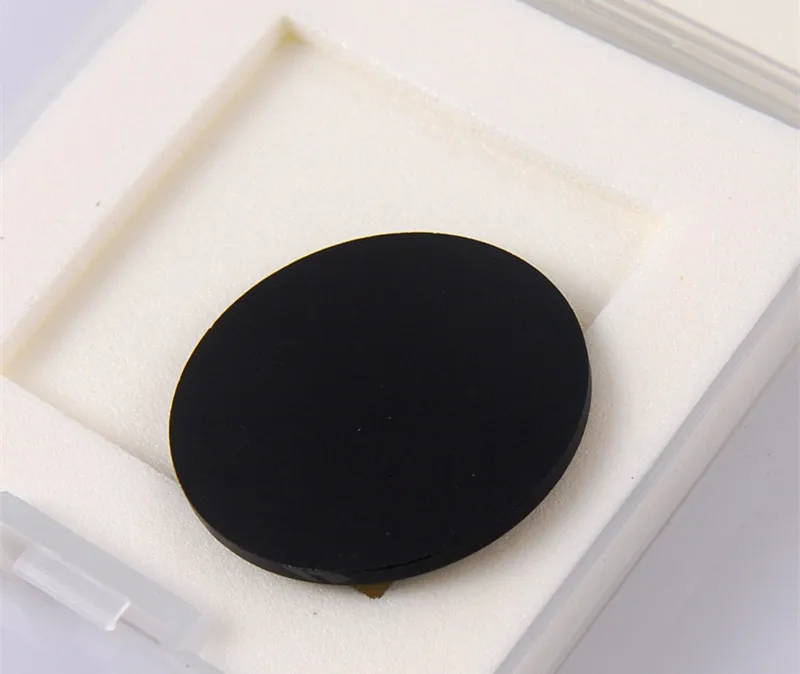

Om du har ledige plasser i filterhjulet ditt kan du bruke ett dark filter, det er ett glassfilter som blokkerer alt lys så en ikke trenger å dekke til manuelt.

ser ud som en brugbar nødløsning! Til overvejelse!!
