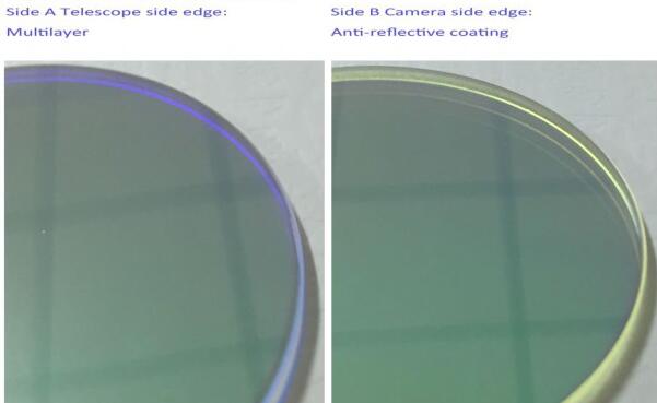

ZWO viser på deres hjemmeside, hvordan man ser, hvilken side af glassene der skal vende mod teleskopet og hvilken der skal vende mod kameraet.
Se dette LINK
Ude i kanten af glassene, kan man ane enten en lilla eller gul farve. Man skal lige sidde og vende glassene, forsigtigt i papirene, frem og tilbage et par gange, så er det tydeligt nok at se.
