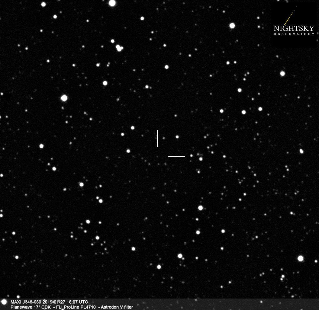

Jeg forsøgte at få lavet nogle optagelser for at finde evt. optiske modpart til røntgenkilden, så jeg kunne melde det ind først. Den første mulighed ødelagde jeg, grundet en decimalfejl i indtastningen af koordinaterne, så næste gang blev d. 27. jan 18:07UTC.
Et team fik de førte data d. 26. jan, 17:33 UT, der tydeligt viste en ny ukendt Nova på position (J2000.0): R.A. = 13 48 12.88, Decl. = -63 16 28.4.
Nedenfor min optagelse fra d. 27. jan, som er påvirket af Månen er stået op. Disse åbne truss teleskoper kan ikke lide måneskin. En skam da dette teleskop har adskillige rekorder for fjerneste objekter, som kan observeres med offentlig tilgængelige instrumenter. (mag 23,3 ir)

Selv om SNR er dårlig, prøvede jeg at lave noget fotometri og astrometri.
v 16,5 - ikke helt ved siden af.
Min målte position R.A. = 13 48 12.82, Decl. = -63 16 28.4
Atel 12430 R.A. = 13 48 12.88, Decl. = -63 16 28.4
