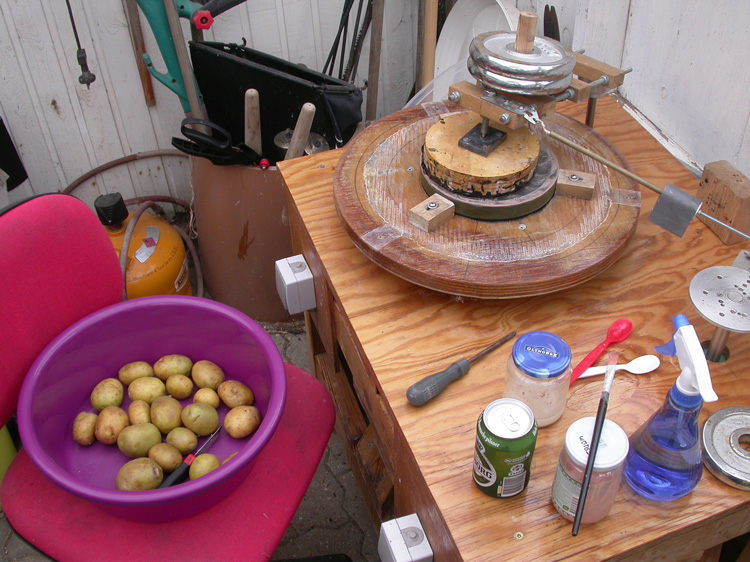

Indlæg af Jens_Jacobsen » 04 aug 2019, 21:47
Startede idag poleringen af et 8 tommer f/5 spejl der skal bruges til en astrograf.
Imens maskinen polerede, multitaskede jeg med en kold pilsner og kartoffelskrælning..

Det virker næsten som den perfekte Søndag! :)
