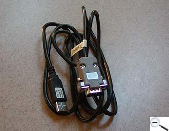

Jeg bruger denne her til min Sky-Watcher NEQ6 Pro, den har fungeret uden de mindste problemer fra dag et.
https://www.teleskop-express.de/shop/pr ... Meter.html
Men noget helt andet - sørg nu for, at have kvalitets USB kabler og en kvalitets USB hub, det er skisme træls, at sidde med udstyr til mange tusinde kroner en klar aften, og så er den en billig Bilka USB hub som stopper showet.
