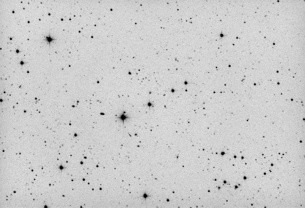

Nedenfor en animation. Kan du se hvor mange asteroider der er?

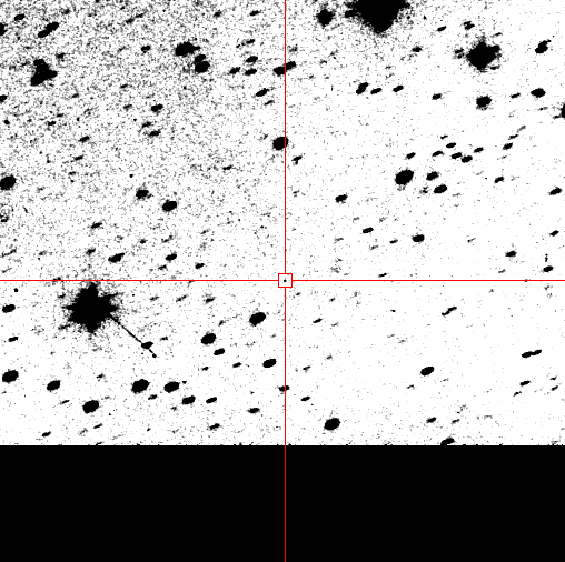

Animation af 2006 SV365 magnitude 20,8 fra Tycho

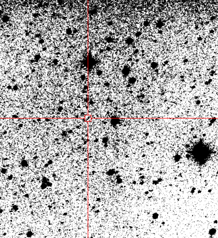

[b]Det ukendte objekt.[/b]
Desuden dukker der et ukendt objekt frem med en magnitude på ca. 21,0 på begge serier, så vi er rimelig sikker på at vi har fat i et rigtigt objekt. Find_Orb beregner en Mean Residual på 0,39” mellem alle observationer.
Foreløbig betegnelse bliver: LZ0041
Animation kombination af to serier.
